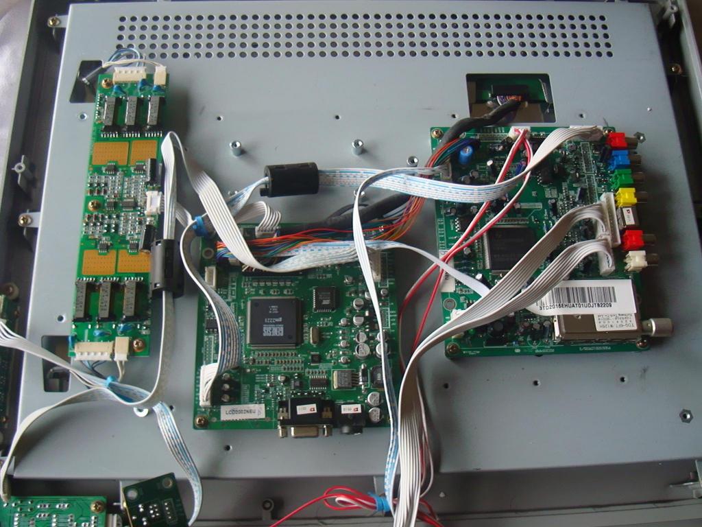

J'ai mon téléviseur Bluesky, FS2005MHI, qui s'allume et change de chaînes tout seul.
Voici les diverses opérations que j'ai effectuées:
1. J’ai branché la tv. Elle s'est mise en route mais quand je l'éteignais avec le bouton marche/arrêt, elle redémarrait tout de suite et les chaînes changeaient toute seule.
  2.En utilisant la télécommande, je n’arrivais pas à l'éteindre ni à aller sur le menu.
3. J'ai branché ma Free box. Pas de problème, bonne réception mais au bout de 3 minutes, plus de free box, retour à la tv avec les chaînes qui défilent sans images. Piles de la télécommande enlevées
4. J'ai débranché l'arrivée sur la carte où il y a les boutons(E/RSAG7 820549A) et du même coup la carte du bouton marche/arrêt(E/RSAG7 820548A. Même phénomène qu'au §3 après avoir  branché la free box
Merci de m'aider.......Pinoy

Bonjour Jules et les autres
Cela fait plusieurs semaines que je surfe sur le net pour trouver une solution. J'ai finalement décidé d'aller sur le forum bien que je ne sois pas un"spécialiste" de l'électronique.
1.Formulaire:
      Marque: Bluesky
      Model: FS2005MHI
      Power source: 12v6A  Power consumption:62W
      3TD2016EHUAT01UDJTB2209
      Carte vidéo: E/RSAG7.820.505A     LCD2002NEU
      Carte alimentation: E/RSAG7.820.633A    LCD2002NEU
      Inverter: INV040212 V1.01
      Carte bouton marche/arrêt + récepteur télécommande E/RSAG7.820.548A
      Carte clavier: E/RSAG7.820.549A
      Carte prise péritel: E/RSAG7.820.550A
2.Défaut constaté: tv qui s'allume et change de chaîne tout seul
3.Réponses vues sur le net. Il y a plusieurs cas identiques dont certains ont été résolus mais leurs solutions inadaptées à mon problème
           -Télécommande               Télécommande nettoyée et les piles ont été enlevées
           -Corriger avec le menu pour paramétrer l'arrêt de l'horloge   N'arrive plus à naviguer sur le menu avec la télécommande
Boutons du clavier coincé       La carte a été débranchée
Occulter le récepteur télécommande        La carte a été débranchée
           -Vérifier les condensateurs sur la carte d'alimentation        Condos non gonflée
Défaut de l'IIC EEPROM    ?
Et pour finir:     TV ensorcelée!
Voila ou j'en suis!
Pinoy

Bonsoir PINOY ,
Merci pour les photos.
Comme je ne connais pas la bête, je ne voie pas l'alim ?
Alors avec les essais que tu as fait :
1- Télécommande => Télécommande nettoyée et les piles ont été enlevées
2- Boutons du clavier coincé => La carte a été débranchée
3- Occulter le récepteur télécommande => La carte a été débranchée
4- Défaut de l'IIC EEPROM
? Peut être ?
5- Corriger avec le menu pour paramétrer l'arrêt de l'horloge=> N'arrive plus à naviguer sur le menu avec la télécommande => EEPROM ou PROCESSEUR ?
6- Vérifier les condensateurs sur la carte d'alimentation => Condos non gonflée => Toutes les tensions sont OK ?
"J'ai branché ma Free box. Pas de problème, bonne réception mais au bout de 3 minutes, plus de free box, retour à la tv avec les chaînes qui défilent sans images"
Quelque chose doit peut être chauffé ?
Contrôle la carte avec le tuner.
Désolé de ne pas maîtriser mieux le sujet.
Attends d'autres avis.
Tiens nous informé.
