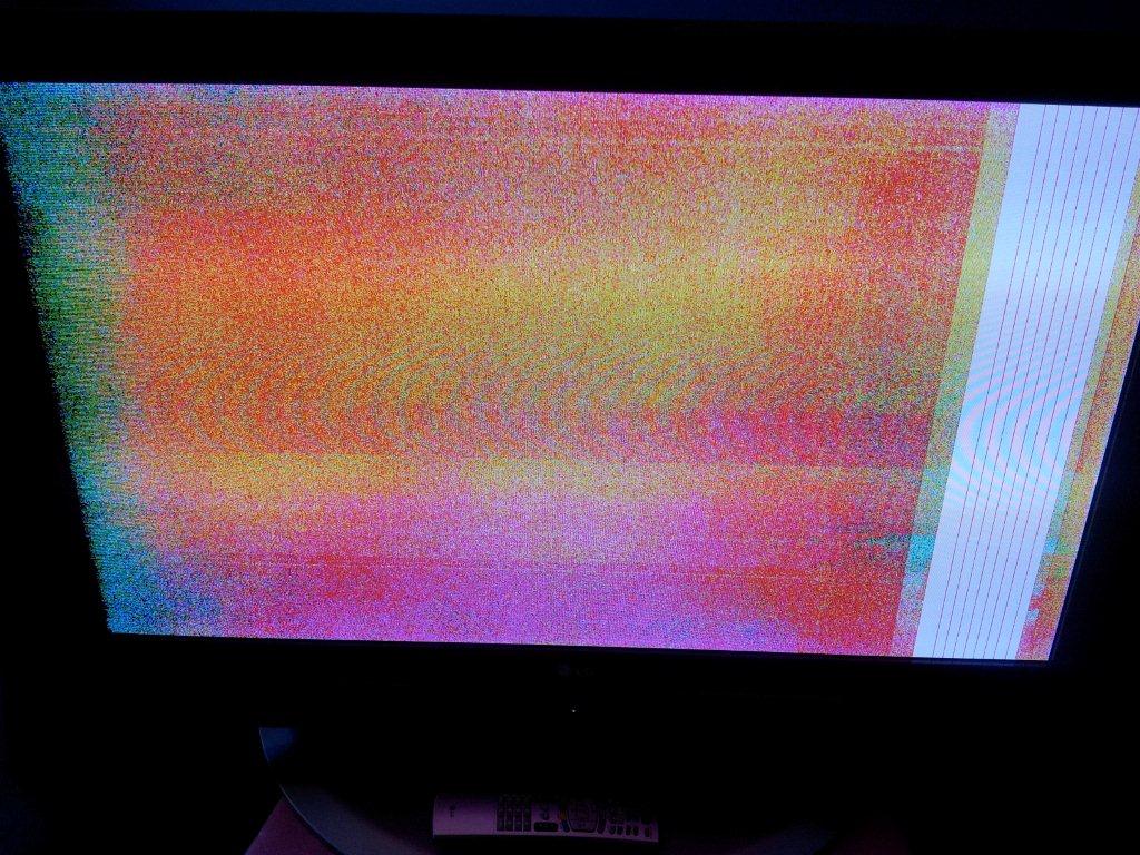

Bonjour à tous
il y a 5 groupe de diodes et résistances, pardon.
Voici le résultat après changement de la première.
La deuxième et troisième sont ok, je change la 4 et 5 et vous dis quoi.

Voilà le résultat avec les 2 dernières résistances remplacées.
Je précise que j'ai mis des 51 ohms, je n'avais pas de 47 ohms.
Ma tension VSc s'écrase complètement, j'en déduis que c'est la carte Y-buffers qui est foutue, je vais voir pour en commander une.
Je vous tiendrai au courant.

Pour en revenir a ta panne, je pense bien que ton module Y-buffer est HS, une des puces a du prendre un coup....

Suis d'accord avec toi, mais suite à mes mesures, je dirais 3ou 4 :-((
J'ai commander une carte, je vous tiens au courant.

Comme promis, voici la suite après réception de la carte y-driver.
La tv est repartie, image complète, par contre je n'arrive pas à régler la dalle correctement.
