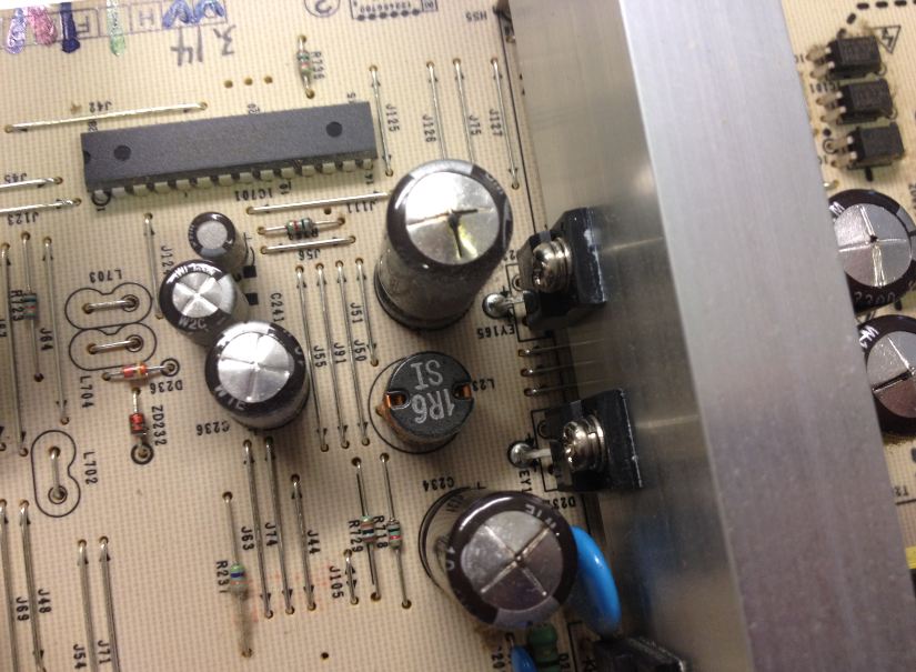

Téléviseur LG 50PG1000 qui émet des claquement intempestifs au démarrage. Au moment ou ça clac, la led verte du téléviseur perd de son intensité.
J'ai donc démonté le téléviseur, et j'ai tenté de cibler l'endroit d'ou cela venait.
J'ai remarqué qu'au bout d'une dizaine de minutes, le claquement devient plus lent puis s'arrête. Si je débranche le TV et que je la rallume, ça reprend...
Je suis entrain d'uploader la video, en attendant je vous mets une image de quelques condos qui me semblent douteux ???
Merci d'avance.

Au regard de la photo vous pouvez remplacer d'office les condensateurs gonflés ou fuyards.

Les 4 condensateurs ont été remplacé et le téléviseur fonctionne désormais correctement.
Merci pour votre rapidité.
