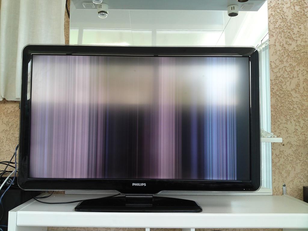

bonjours a tous, comme toujours les pannes arrivent au mauvais moment, mon tv LCD et en panne , j'ai du son mais pas d'image, la dalle s'eclaire avec des traits verticaux, j'ai demonté la bete , pas de condo gonflé sur carte alim qui peut me renseigné merci d'avance

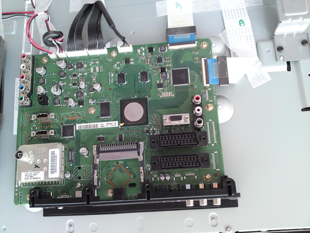

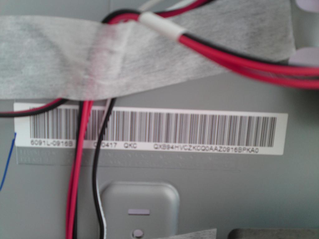

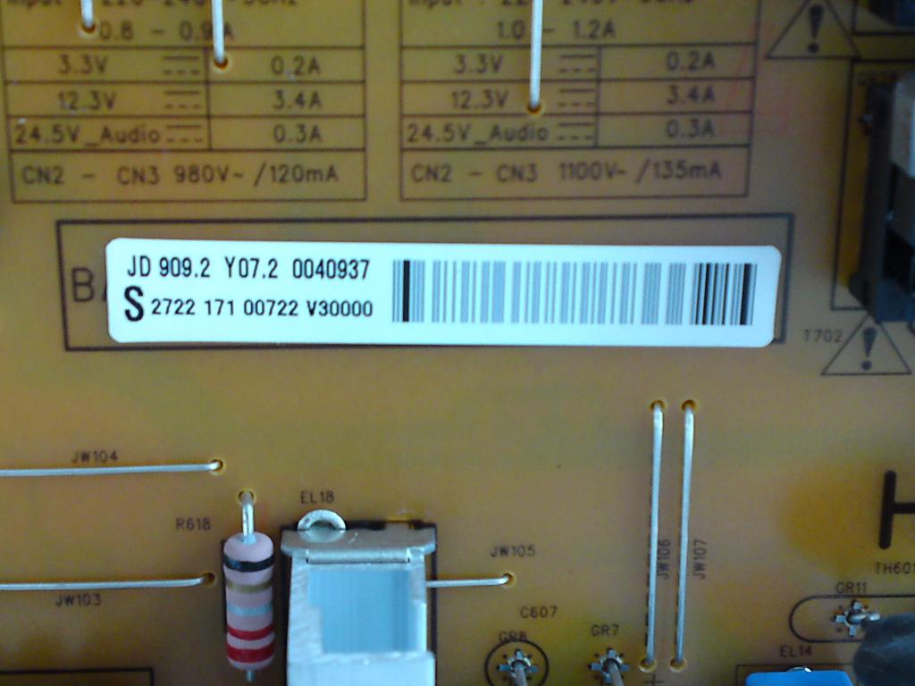

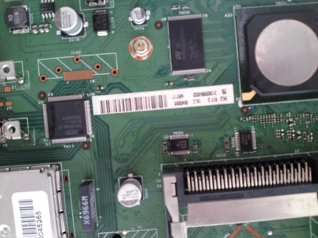

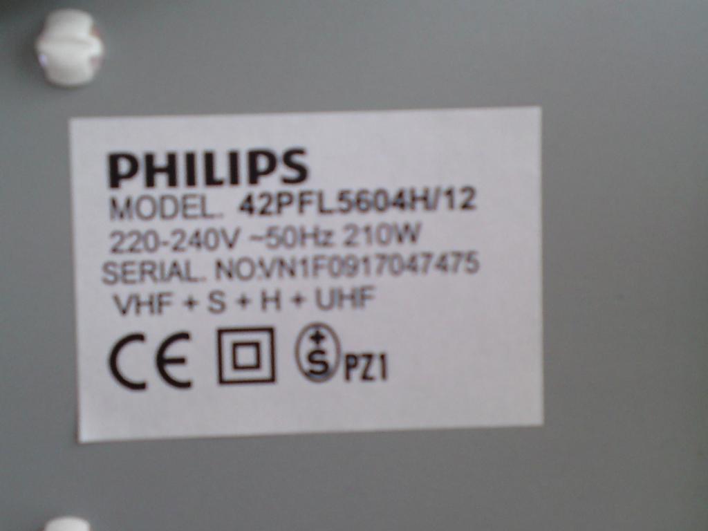

voici qq photo

MessagePosté le: Jeu 3 Mai - 19:05 (2012)    Sujet du message: panne ecran sur philips 42pfl5604h/12 Répondre en citant
voici qq photo

non effectivement peut tu prendre une photo du defaut ???
parce que sans voir exactemement le defaut sa peut etre galere ....

MessagePosté le: Mar 15 Mai - 10:23 (2012)    Sujet du message: panne ecran sur philips 42pfl5604h/12 Répondre en citant
je te remercie de ta reponse, j'ai acheté une carte de gestion neuve, je l'ai remplacé, les symtomes sont identiques,je t'envoie une photo du defaut

MessagePosté le: Mar 15 Mai - 10:29 (2012)    Sujet du message: photo defaut Répondre en citant
la photo

MessagePosté le: Mar 15 Mai - 10:30 (2012)    Sujet du message: panne ecran sur philips 42pfl5604h/12 Répondre en citant
qui peut me reponde, je presise apres 1h de chauffe , l'image revient correctement

MessagePosté le: Mar 15 Mai - 23:08 (2012)    Sujet du message: panne ecran sur philips 42pfl5604h/12 Répondre en citant
Bonsoir Paolo13 ,
Rien de sûr mais pour moi dalle HS, surtout si l'image revient correctement à chaud (problème de nappes dans la dalle).
Pour vérifier a froid, essaye de faire pression a différent endroit sur pourtour de l'arrière de la dalle et regarde si il y a réaction.
Attends aussi d'autres avis.

MessagePosté le: Mer 16 Mai - 01:51 (2012)    Sujet du message: panne ecran sur philips 42pfl5604h/12 Répondre en citant
j'ai deja fait cette manip, en donnant quel petit coup technique sur le contour de la dalle l'image revient pendant quelque second puis disparé pour donner les ligne vertical, peut ton la reparer

MessagePosté le: Ven 1 Juin - 07:36 (2012)    Sujet du message: panne ecran sur philips 42pfl5604h/12 Répondre en citant
Conseil qui ne coute rien :
La dalle est gérée par une carte électronique qui est placée au dos de la dalle.
Elle est reliée à la dalle par 2 nappes en flex.
Je te conseil de démonter cette carte pour permettre de déconnecter/reconnecter les nappes .
J'ai déjà rencontré des problèmes de mauvais contacts sur un LCD LG (dalle LG Philips) au niveau de ces connecteurs.
Attention ces connecteur disposent d'un verrouillage, c'est une partie fragile et la remise en place des nappes doit être parfaite.
Bon courage
