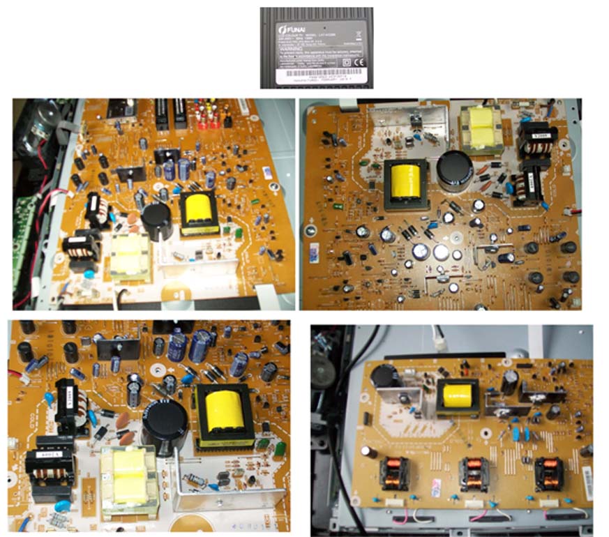

lCD Funai
modele : LH7-M32Btransistor teste dans l alimentation Q510 ET Q518
condos en bonne états  aucun de bombés
i voila pas de shéma et bloqué
il n y a pas le voyant veille allumé
voici l image
MessagePosté le: Lun 30 Avr - 11:42 (2012)    Sujet du message: [Résolu] lcd funai LH7-M32BB ne s allume plus Répondre en citant
Bonjour Clement ,
Merci pour les photos.
i voila un schéma est il reste plus qu'à débloqué ... : http://www.sendspace.com/file/lvzfrr
