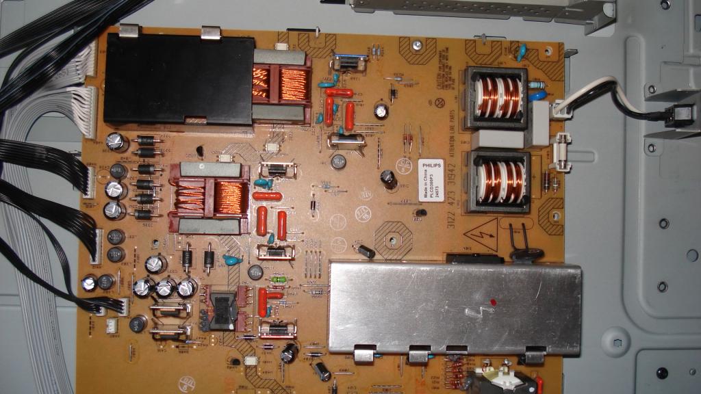

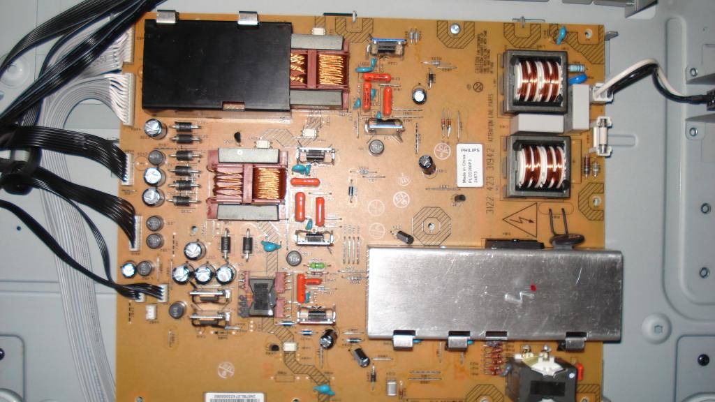

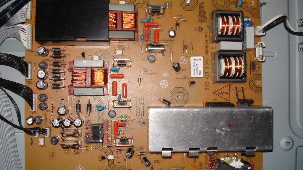

Bonsoir, je vous envoye les photos,
MessagePosté le: Dim 22 Avr - 23:09 (2012)    Sujet du message: probleme avec PHILIPS 42PFL7962D/12 Répondre en citant
Bonsoir Pedro Azevedo ,
Ok pour ses infos ...et photos.
La carte alim n'est pas très claire essaye de faire une photo en gros plan, donne nous aussi les références.

Bonjour Pedro Azevedo ,
Merci pour ses photos.
