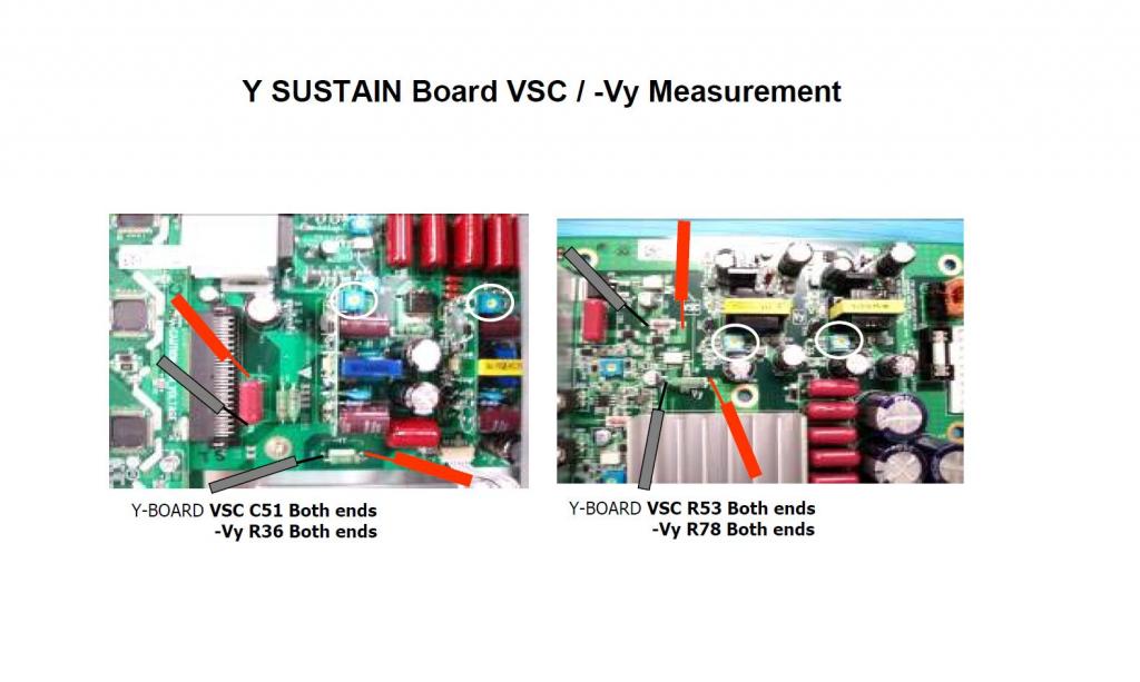

MessagePosté le: Mer 25 Avr - 12:41 (2012)    Sujet du message: Panne LG 50pc1d, flash blanc a l'allumage Répondre en citant
Les mesures -Vy et Vscan sont mal prises, il faut prendre aux bornes du condo et de la résistance, voir ci dessous.....

MessagePosté le: Ven 27 Avr - 17:53 (2012)    Sujet du message: Panne LG 50pc1d, flash blanc a l'allumage Répondre en citant
ouaip mais g pas de c51et de r36 et r53 et r78 sont des composants cms sur ma y sus!
je suis un peu perdu ...

MessagePosté le: Ven 27 Avr - 19:38 (2012)    Sujet du message: Panne LG 50pc1d, flash blanc a l'allumage Répondre en citant
Normalement sur le module YSUS les points tests -Vy, Vscan sont repérés
voila le SM de la dalle 50X3 (la photo du haut en est issue)
